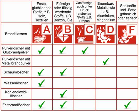

das hängt natürlich zuerst davon ab, welche Brandklassen in den jeweiligen Bereichen vorhanden sind (siehe Anhang)
Wenn es nur Brandklassen A+B sind, würde ich aufgrund der geringeren Folgeschäden/ -Verschmutzung zu Schaumlöschern raten
