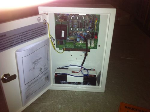

anbei ist mal ein Bild und hier die Technischen Unterlagen:
http://www.h-p-s-group.de/Bedienungsanl ... ntrale.pdf
Die Unterlagen sind zwar von der 2A-1-1,
aber die Anlagen sind von Aufbau und Funktion fast identisch,
nur das der Motornennstrom kleiner ist.

- Lamilux2A-1-1.JPG (25.92 KiB) 99760 mal betrachtet

Hmm,... kann es auf dem Bild gerade schlecht erkennen,... gibt es dort zwei nebeneinander liegende DIP Schalter mit der Bezeichnung 1 und 2!?
Martin_112
Re: Wartung RWA Lamilux 5A-1-1
Ja, genau. Oben rechts sind zwei DIP-Schalter mit den Bezeichnungen "Test" und "Setup".
Diese sind auch auf Seite 18 der Bedienungsanleitung (Link) zu sehen.

Aus meiner Erinnerung meine ich: Reset Taste gedrückt halten und die beiden Dip Schalter gleichzeitig nach rechts schieben und wieder zurück! Wie gesagt aus meiner Erinnerung habe die Anlage erst wieder im Mai zur Wartung! Sag bitte kurz bescheid ob es gekappt hat!
