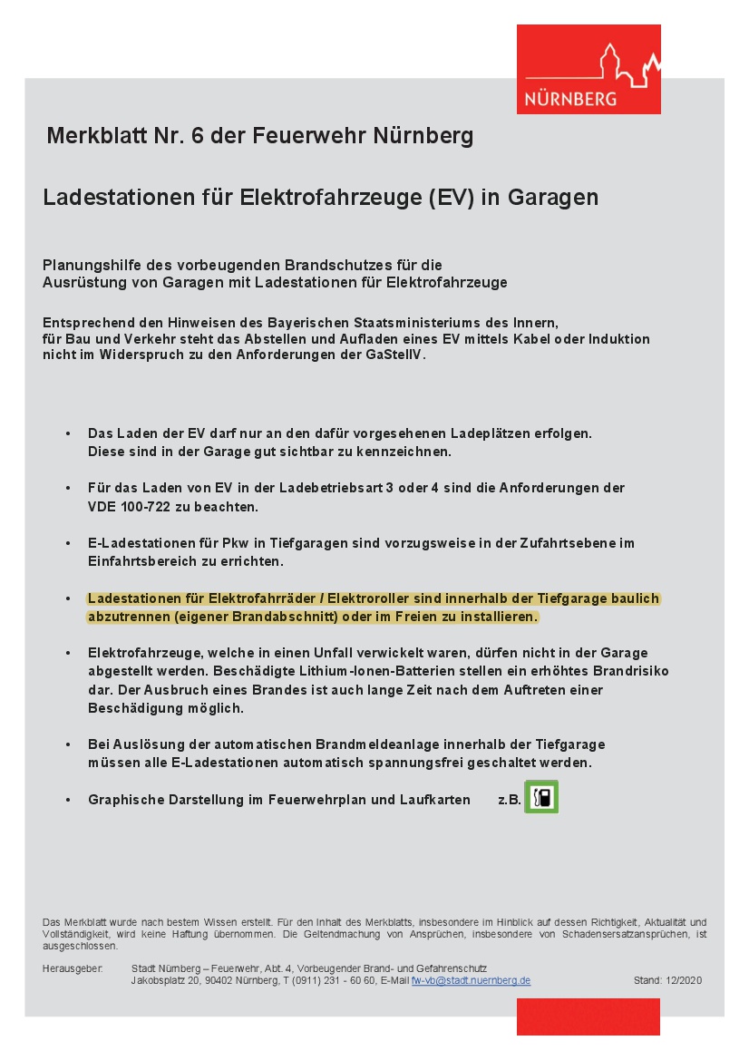

Da kann es durchaus lokale Vorgaben seitens der örtlichen Brandschutzdienststelle geben - vergleichbar wie bei den Elektrofahrzeugen (siehe Beispiel der BF Nürnberg im Anhang).
Deswegen am besten vor Ort abklären.
BFN Merkblatt E-Ladestationen in Garagen (1).jpg (231.35 KiB) 64934 mal betrachtet
Re: Fahrzeuge mit Brennstoffzellenantrieb
Hat aber - ohne Bauantragsverfahren - keine rechtliche Relevanz.
Vielen Dank für die nützliche Rückmeldung. Der Hinweis mit der Freischaltung bei Brandalarm ist ein guter Hinweis. Da muss ich nochmal ran.
