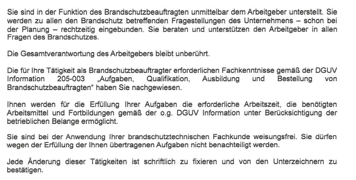

Auch die damalige Bestellung zum Brandschutberauftragten ist mehr oder weniger etwas wage formuliert. (siehe Anhang)

Berufung zum BSB
Radzieowski
- Beiträge: 5
- Registriert: Mi 25.01.2023 15:13
Berufung zum BSB
- Bildschirmfoto_2023-03-13_09-08-50.png (200.7 KiB) 63089 mal betrachtet

Nimm deine Aufgaben aus deiner Bestellung zum BSB und überleg wieviel Zeit du für was benötigst pro Monat um es ordentlich zu machen. Dazu gehört auch Recherche und Protokolle schreiben.
Wenn du das sauber und ordentlich notiert hast, sprich mit deinen Vorgesetzten darüber, dass die Zeit deiner Meinung nach nicht auslangt für die ganzen Tätigkeiten.
Sei dabei immer sachlich und zeige Ihnen mehrere Optionen auf. Wenn Sie dir nicht mehr Stunden geben möchten, würde ich vorschlagen, Aufgaben zu streichen. Dann bist du was diese Punkte betrifft von der Verantwortung wenigstens raus.
