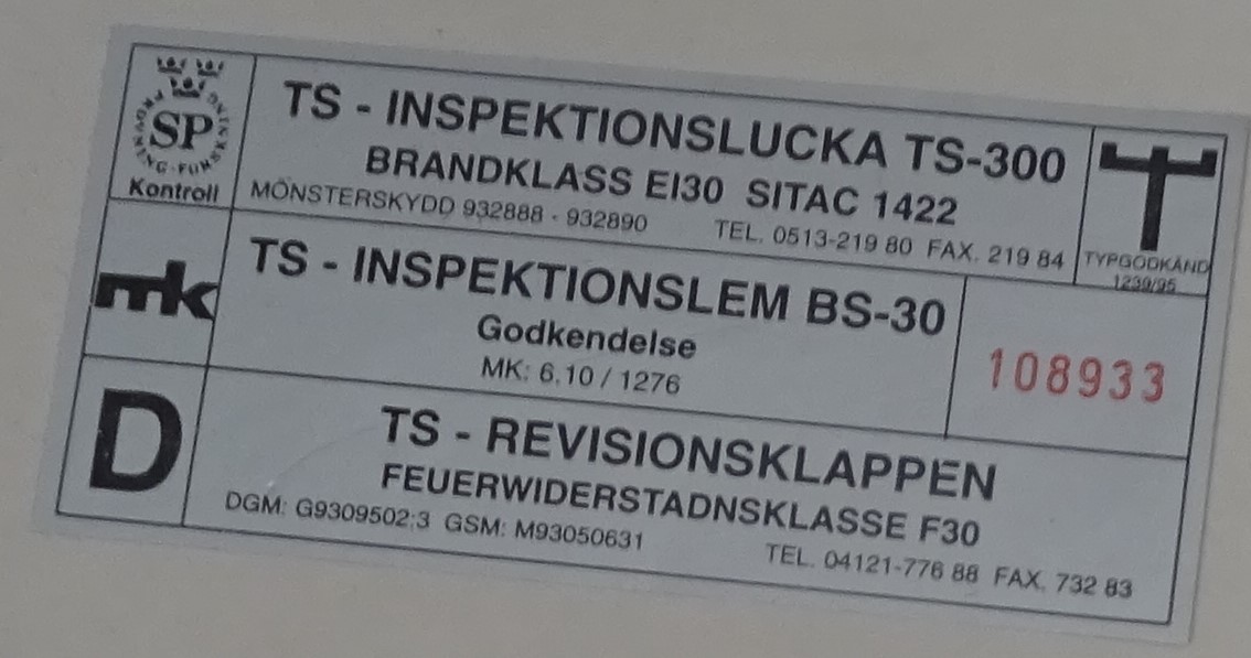

bei einer Begehung habe ich die etwa 2004 verbauten Reviöffnungen vorgefunden (siehe Anhang).
CE Kennzeichnung habe ich keine gefunden. Dokumente finde ich nur auf Dänisch von Knauf.
(https://www.knauf.dk/dokumentation/mk-godkendelser/)
Mein erstes Gefühl deswegen: Einbau eigentlich nicht zulässig.
Hat jemand damit Erfahrung bzw. Empfehlungen wie man damit umgeht? ABweichung? Alles raus neu? Evtl. doch zulässig?
