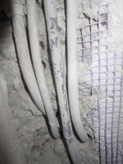

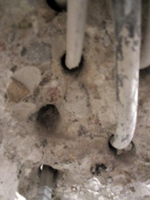

Bei dieser Gelegenheit kamen unter dem Putz 4 Kabel zum Vorschein, die durch unsere Stahlbetonwand von 25 cm, durch die Dehnungsfuge vom 4cm und durch die Stahlbetonwand des Nachbarn geführt wurden. Das dies von unserer Seite aus erfolgte lässt sich daraus nachweisen, dass neben den 4 Bohrlöchern durch die die Kabel geführt wurden noch 3 weitere Bohrlöcher mit Bohrversuchen sichtbar sind die wahrscheinlich aufgegeben wurden da man auf Stahl getroffen ist.
Alle 4 Kabel kommen bei dem Nachbarn aus der Wand und sind dort mit einer Blende verdeckt.
In unserem Haus gehen die Kabel dann nach oben und sind mit einem Messgerät bis unter den Fußboden 1.OG zu verfolgen, dann zeigt das Gerät nichts mehr an, sodass wir davon ausgehen , dass sie hier wieder ins Nachbarhaus gehen.
Eine solche Kabelführung ist in unserem Elektroplan nicht eingezeichnet und sie macht auch für unsere Stromversorgung keinen Sinn.
Die Kabel werden auf unserer Seite „auf“ der Betonaußenwand geführt und sind nur mit einer Putzschicht von maximal 3 cm verdeckt.

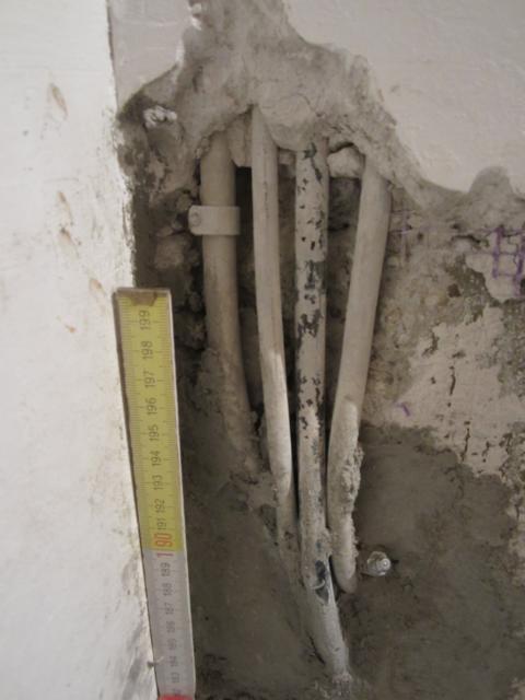

Wir sind jetzt schlauer, denn heute war der örtliche Elektrikermeister da und hat durch gemessen.
Es sieht so aus:
Alle diese Kabel gehen durch beide Wände und sind im Sicherungskasten des Nachbarhauses angeschlossen.
3 Kabel sind 220 Volt und 1 Kabel ist Starkstrom
Die Kabel gehen in unserer Wand bis kurz über den Boden des 1.OG und dort wieder durch die Wand zum Nachbarn.
Die Kabel sind lt. Stromverteiler für das gesamte OG des Nachbarn bestimmt und 4 x extra abgesichert.
Die beiden Brandschutzmauern sind mit Löchern versehen durch die die Kabel einfach geführt worden und diese Bohrungen sind nicht abgeschottet sondern offen und nur auf kurz verputzt worden.
