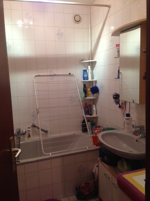

Nun stellt sich bei mir sofort die erste Frage. Auf dem Grundriss ist im Bad links neben der Badewanne ein "Hohlraum" zu sehen. (siehe Anlage) Jetzt stellt sich mir die Frage was sich denn in diesem Hohlraum befindet? Der Lüftungsschacht??? Laut Grundriss befindet sich der ja ob in der Ecke. Vielleicht hat die Badewanne damals nicht reingepasst so dass vom Lüftungsschacht aus eine Wand durchgezogen wurde? Da es sich um eine Kalksteinwand und somit laut damaliger Baubeschreibung um keine tragende Wand handelt würde ich diese gerne entfernen. Jetzt aber der Grund warum ich in diesem Forum gelandet bin: Kann es sein das es sich dabei um eine Brandschutzwand handelt? Kann der Statiker so eine Frage beantworten wenn er die Statik vom Bauamt vorliegen hat?

Hallo Tony85,
aus der Ferne ist dies schwer zu sagen.
Erfahrungsgemäß würde ich sagen, dass es sich um eine Vorsatzschale handelt, hinter der die Installationen geführt werden. Da die Leitungen (Rohre, Kabel etc.) in jeder Etage (Decke) abgeschottet werden können, ist keine Schacht, wie bei der Lüftung, notwendig.
Wenn dies wie vorbeschrieben ist, könnte die Wand - außer am Schacht - entfallen. Dies bitte aber vorher klären, da ggf. auch die Statik betroffen sein könnte.
Tipp: Es gibt auch Sachverständige für Statik und Brandschutz; da brauchen Sie nur einen Fachmann.
Eigentlich hätten die notwendigen Unterlagen beim Kauf übergeben werden müssen ...
Die Genehmigungsunterlagern, also der Sollzustand, müssten eigentlich beim zuständigen Bauamt vorhanden sein; dort kann man Ihnen also auch weiterhelfen.

Ach noch eine kurze Frage zu diesem Satz "Wenn dies wie vorbeschrieben ist, könnte die Wand - außer am Schacht - entfallen." Mit Schacht meinen Sie den Lüftungsschacht links oben im Grundriss oder?
Re: Brandschutzwand ja oder nein?
Ja, mit Schacht war der Lüftungsschacht gemeint.
Der Hinweis mit der Statik bezog sich indirekt auch auf den Lüftungsschacht, da für mich erkennbar ist, ob die KS-Wand mit der Schachtwand verbunden ist; für die Schachtwand des Lüftungsschachts bestehen durchaus Anforderungen an den Brandschutz.

Bei der WC Lüftung handelt es sich offensichtlich um eine DIN 18017 Lüftung.
Die auf dem Foto erkennbare Öffnung weist darauf hin, dass sich die Abschottung/BS-Klappe der Lüftungsleitung in der Geschossdecke befinden muss. Sie können diese Wand im Bereich der Austrittsöffnung ohne Bedenken auf die gesamte Höhe entfernen. Befindet sich in der Geschossdecke keine BS-Klappe so läge hier ein Mangel vor.
