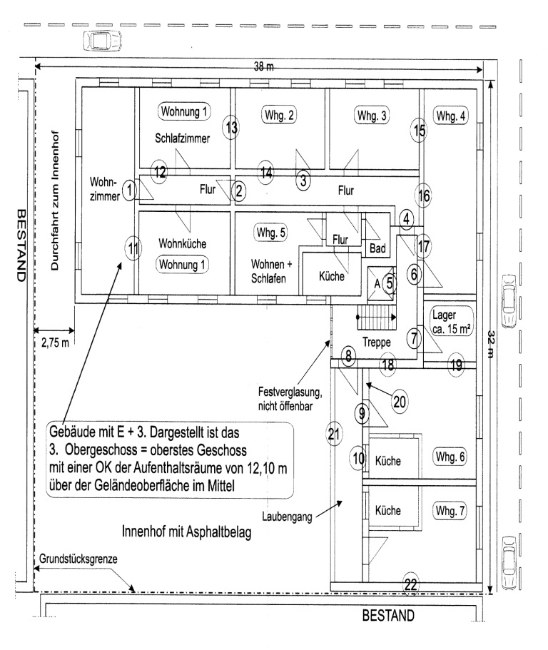

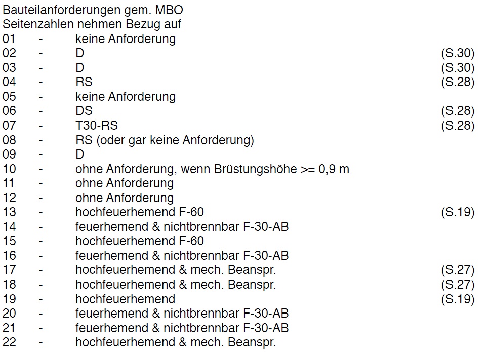

Hallo Zusammen,
im Rahmen meiner Ausbildung sollten wir das Gebäude bzw. die Etage bewerten.
Ich habe das in Zusammenarbeit mit Kommilitonen erarbeitet.
Hierfür haben wir als Hilfe das "Brandschutz in der Tasche von Josef Mayr", MBO 2002 verwendet.
Stimmt die Lösung.
Vielleicht könnt ihr ja weiterhelfen?
Vorab schon mal Danke
Matthias
Re: Brandschutzkonzept - Übung
Beitrag von Matthias »
Sieht doch gut aus!
zu Nr 19 : vergl. MBO §29-3 (?)
Wie habt ihr den 2. Rettungsweg für Whg. 5 gestaltet ?
