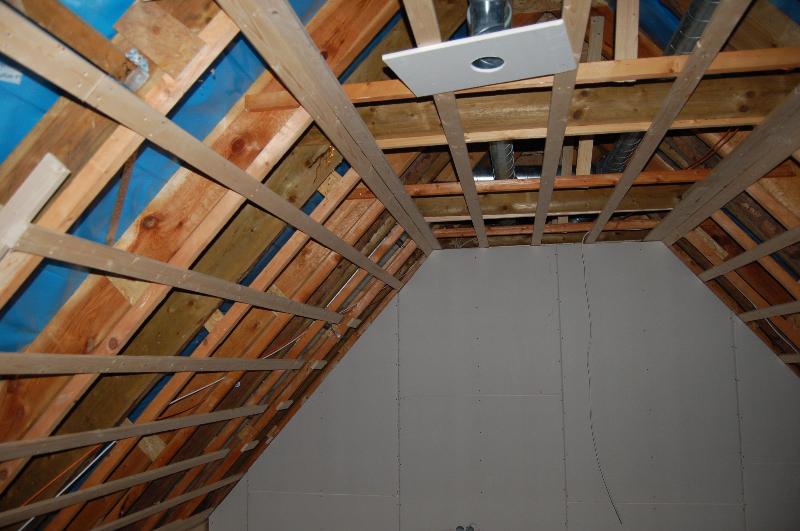

Auf dem zweiten Bild ist die "Galerie" zu sehen, welche die beiden Zimmerteile verbindet.

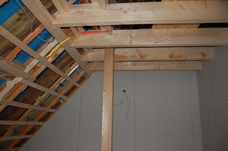

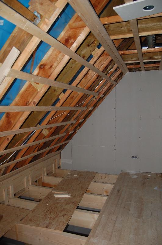

Das dritte Bild zeigt den Übergang zur Galerie. Hier frage ich mich, ob der Melder an der Schrägen (gelb) oder lieber unter der Verkleidung der Mittelpfette (rot) angebracht werden sollte?
Folgende Problematik ist in den anderen Zimmern noch zu bedenken. Dort ist die Decke geschlossen, d.h. die Deckenbalken trennen die Luftschicht unterhalb der Decke. Normaler Weise ist der beste Aufstellungsort für die Melder die Mitte des Raumes, allerdings gibt es da bei mir das Problem, dass die Melder zu beiden Seiten dann mit 28cm Balken die Sicht genommen bekommen. Wäre es hier auch besser die Melder an der Schrägen oder der waagerechten Verkleidung der Mittelpfette anzubringen?

Problematischer wird die Anbringung in den Räumen, in denen keine Öffnung ist. Stellt Euch vor, die Öffnung der Galerie ist geschlossen. Wie verhält sich der Rauch dort? Er muß erst über, bzw. unter jedem Deckenbalken durch. Wäre es in diesen Räumen besser an der Schrägen, an der waagerechten wie auf dem Bild, oder zwischen den Balken?
