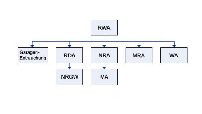

Vielleicht verraten Sie uns, in welcher Funktion Sie hier anfragen (Planer, Ausführender, Betreiber etc.)?
Eine maschinelle RWA gibt es nicht. Wir müssen zunächst die Begrifflichkeiten abgrenzen:
- Rauchabzug / Rauchableitung => keine normativen Forderungen; LAR hinsichtlich Funktionserhalt nicht zutreffend
- Natürliche Rauchabzugsanlagen (NRA) => DIN 18232* / EN 12101*
- Maschinelle Rauchabzugsanlagen (MRA) => DIN 18232* / EN 12101*
- Differenzdrucksysteme => EN 12101* (Differenzdrucksysteme = Druckbelüftung oder Druckentlüftung)
Um was handelt es sich denn?
(* Normenreihe)
es gibt, es gibt ))
Als maschinelle Rauchabzugsanlage (MRA) wird eine Rauch- und Wärmeabzugsanlage (RWA) bezeichnet,
wenn ihre Funktion mit motorischem Antrieb erfolgt, z.B. mit Ventilatoren.

@OldBell
Die Frage ist immer noch, welche Anlage haben Sie denn nun in Ihrem Treppenraum; einen Rauchabzug oder ein Differenzdrucksystem? Erst dann kann man in der LAR die entsprechenden Anforderungen ermitteln.
