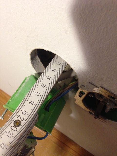

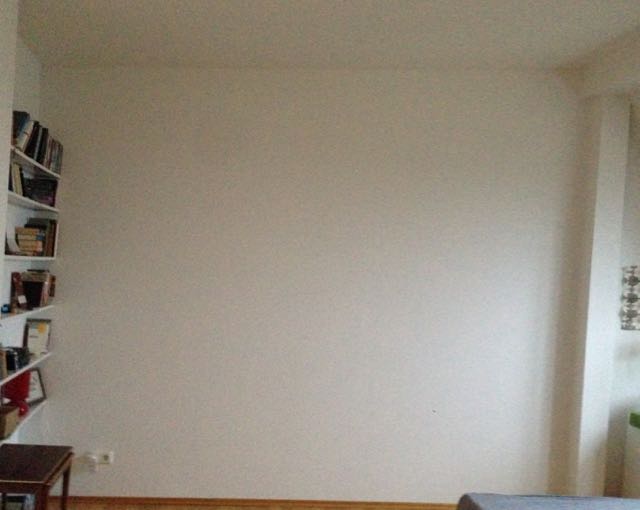

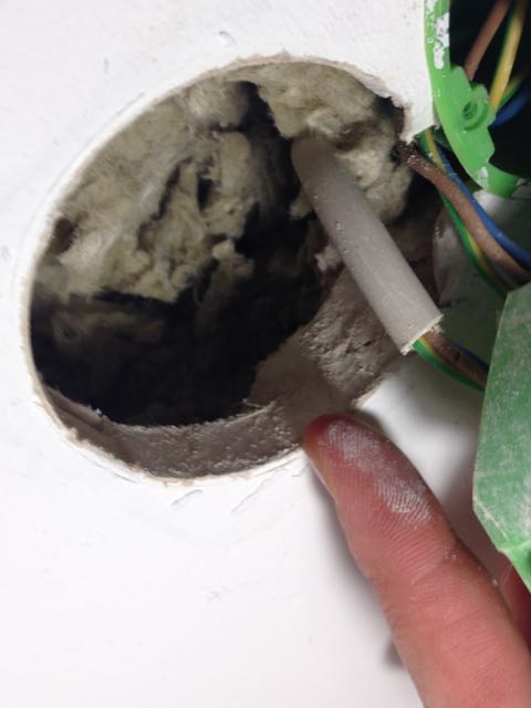

Hier noch ein paar Fotos von der Wand:
- IMG_2171.jpg (34.68 KiB) 18311 mal betrachtet
- IMG_2186.jpg (42.63 KiB) 18311 mal betrachtet
- IMG_2183.jpg (35.06 KiB) 18311 mal betrachtet

das kann man aus der Ferne nur schwer beurteilen. Für Trockenbauwände, die, wie in Ihrem Fall, klassifiziert sein müssen, gibt es zwei Möglichkeiten des Nachweises der Klassifizierung.
Zum einen kann dies mit einer Allgemeinen bauaufsichtliche Zulassung geschehen; dafür müsste man das Produkt kennen. Oder es ist eine Konstruktion nach DIN 4102-4; danach ergibt sich zu Beispiel bei einer Beplankung von 12,5 mm dicken GKF-Feuerschutzplatten nach DIN 18180 je Seite und einer Dämmung (Mineralwolle > 1000° Schmelztemperatur) von mindestens 40 mm eine Feuerwiderstand von mindestens 30 Minuten, und bei 2 x 12,5 Platten (oder 15 + 2 x 12,5) und 40 mm Dämmung einer von 90 min.
In der Regel (!) sind einseitige Öffnungen für die UP-Dosen solange keine Problem, wie die Dämmung dahinter ausreichend ist und sich nicht gegenüber ebenfalls eine Dose befindet.
