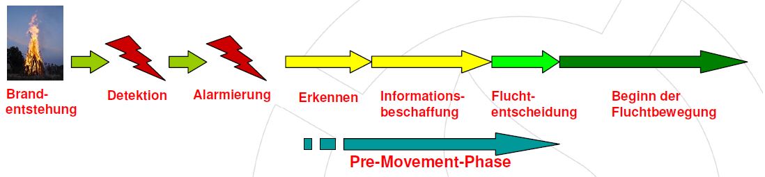

„Räumungshelfer sind ein wichtiger Bestandteil der Brandschutzordnungen, da diese nach einer Alarmierung die Räumung eines Gebäudebereichs veranlassen, unterstützen und kontrollieren sollen. Durch die Funktion des Räumungshelfers wird den Personen im Objekt die subjektive Entscheidung über das Maß der Gefährdung und der daraus resultierenden Reaktionen abgenommen“ Brandschutzatlas 2018
Vor allem in unübersichtlichen und ausgedehnten Gebäuden, in denen keine schnelle Orientierung über Flucht- und Rettungspläne möglich ist, sind Räumungshelfer eine sinnvolle Ergänzung zu den Brandschutzhelfer. Die Ausbildung zum Räumungshelfer basiert auf der Ausbildung zum Brandschutzhelfer und vertieft die Kenntnisse im vorbeugenden Brandschutz hinsichtlich einer schnellen und koordinierten Räumung des entsprechenden Gebäudes.
Gut ausgebildete Räumungshelfer können direkt die sogenannte „Pre-Movement-Phase“ beeinflussen und dadurch eine zügige Räumung des Gebäudes sicherstellen.
