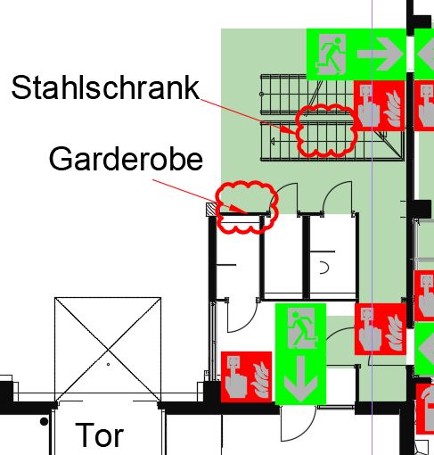

Ich betreue einen größeren Betrieb und da ist mir bei der Begehung aufgefallen das der Bertiebsleiter
in einen Fluchtweg 5 Garderobehacken aufgehangen hat. Diese sind näturlich auch in gebrauch.
Ist das zulässig oder ist das zuviel Brandlast....
Bin mir nicht sicher ob man soetwas dulden soll.
Er hat auch einen Stahlschrank unter die Fluchttreppe gestellt, in dem Schuhe und so gelagert werden.
Dazu könnt ich sagen das ist ok.
Schaut Euch doch das Bild mal dazu an :zwink:
Bin auf Euere Meinungen gespannt.

dazu gibt es aus 2014 eine Empfehlung von AGBF/ DFV zur Risikoeinschätzung von Brandlasten in Rettungswegen - siehe Anhang
Dort sind auch offene Garderobe und Schränke aufgeführt, man muss dann nur noch die Kategorie des Fluchtweges rausfinden
Bei uns ist es so, dass Stahlschränke (mit Akten) in den Fluren geduldet sind, wenn sie ständig geschlossen sind und sich keine Brandlast AUF den Schränken befindet
