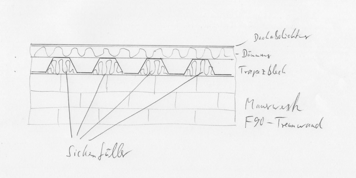

im Anhang eine Skizze vom einem Anschluß F90-Trennwand (statisch dreiseitig gehaltenes Mauerwerk) an ein Dachtrapezblech.
Bild 1.JPG (61.85 KiB) 24585 mal betrachtet
Meine Fragen:
1.)
Wie erfolgt sinnvollerweise die Lagesicherung der Brandschutz-Sickenfüller?
2.)
Genügen Sickenfüller nur in den unteren Sicken?

kurz zur Info, was ich in Erfahrung bringen konnte.
An das Dach gibt es keine Anforderungen.
Bis Unterkante Dach ist die Wand + Wandanschluß F90 herzustellen.
Allerdings gibt es Fachplaner, die der Meinung sind, dass ein ausstopfen mit 1000°C-Mineralwolle und eine entsprechende Lagesicherung unter dem Trapezblech ausreichend ist. Bei einem Vollbrand wird sich das Trapezblech so verbiegen, dass jede Art von Abschottung im Anschlußbereich versagen wird.
