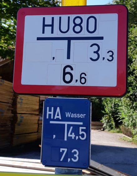

Bei einem Projekt (in Bayern) bin ich aktuell auf die Hydrantenkennzeichnung "HU80" gestossen.
H80, H100 kenne ich aus der Feuerwehr für die Kennzeichnung der Hydranten. Die DIN 4066 war in der vorliegenden Fassung (1997) auch keine Hilfe.
Kann mir hier jemand weiterhelfen?

da man theoretisch auch Überflurhydranten ausschildern kann, soll das U nur ein expliziter Hinweis auf einen Unterflurhydranten sein

THE hat geschrieben:da man theoretisch auch Überflurhydranten ausschildern kann, soll das U nur ein expliziter Hinweis auf einen Unterflurhydranten sein
Vielen Dank. Es war zwar auch meine Vermutung, den Sinn hinter dieser Kennzeichnung verstehe ich allerdings nicht oder nur sehr bedingt.
Wie auch immer. Der Hydrant ist für das Projekt alleine nicht ausreichend, also brauchen wir noch eine weitere Wasserversorgung.
