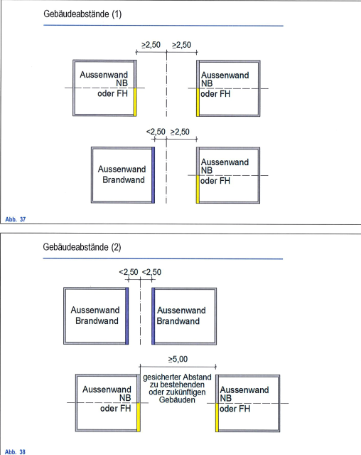

Bezieht sich auf die MBO, dürfte aber weiterhelfen.
Es gilt in der Tat die 2x2,5m zu erreichen. Hierzu noch das Stichwort "Grenzbebauung".

Die 2,5 m beziehen sich - unabhängig der Abstandsflächen - nur auf den Brandschutz. Wer weniger als 2,5 m von der Grundstückgrenze baut, muss an seinem Gebäude eine Gebäudeabschlusswand in Form einer Brandwand bauen (§ 8 Absatz 1 DVO-NBauO).
Somit ist Ihre 1. Feststellung, 4m > 2.5m, richtig und rechtlich so in Ordnung. Dass vielleicht bei der Errichtung des (bestehenden) Gebäudes ("bestehendes Gebäude auf einer Grenze steht und keine Brandwand") ein Fehler gemacht worden sein könnte, ist für den Neubau irrelevant.
Wenn man die 2,5 m-Abstände beidseits der Grenze addiert, kommt man auf die 5 m. Da aber nach den neueren Bauordnungen für Gebäude, die auf dem ein und selben Grundstück stehen (siehe das letzte Bild im Beitrag von Hujer) keine Gebäudeabschlusswände mehr erforderlich sind, ist die 5m-Regelung überflüssig.
