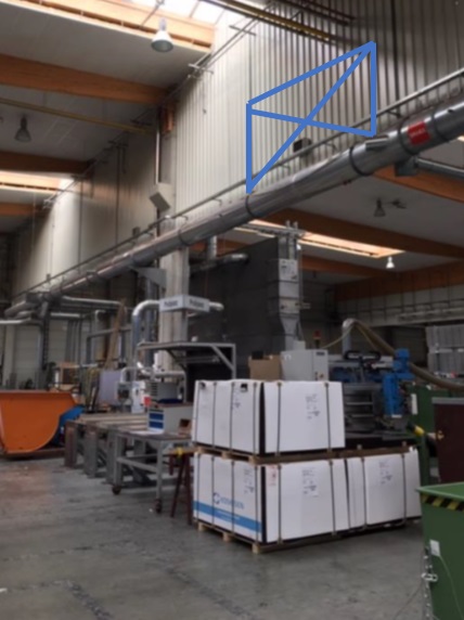

wir wollen eine neue Anlage mit Einhausung beschaffen, am Aufstellort ist jedoch die Rauchschürze im Weg.
Darf man das im Weg stehende Stück der Schürze freischneiden, wobei die künftige Einhausung dort den Rauchabschluss wieder erfüllen würde? Die Funktion wäre ja weiterhin gewährleistet. Müsste dies in irgend einer Art und Weise genehmigt bzw. von einem Sachverständigen oder Fachplaner bewertet werden?
