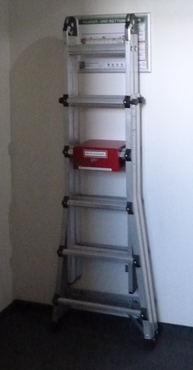

hier ist ein Foto einer Leiter für die Feuerwehr zur Kontrolle von Zwischendecken (Leiterprüfung nicht vergessen nach Feuerwehrvorschrift)
Grüße
Brandschutz_man

Die Montage der Leiter ist einfach großartigH_Krüger hat geschrieben:hier ist ein Foto einer Leiter für die Feuerwehr zur Kontrolle von Zwischendecken (Leiterprüfung nicht vergessen nach Feuerwehrvorschrift)
Grüße
Brandschutz_man
Schön vor dem FR-Plan
